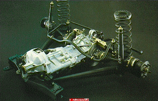

FAKTS!.    paga 75 karba bija prieksaa vai aizmuguree??

Aizmugurē.. un sajugs arī ir aizmugurē Very Happy
šis ir gtv6, bet 75 ir praktiski tāds pats izvietojums, tik sviras biš savādākas.
