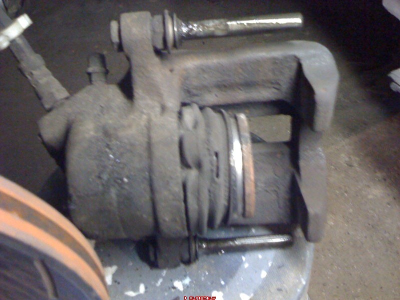

shitam toch nekas neskruuveejaas. bez tuulja tie vispaar nekusteeja ne no vietas
kaa ta vinju var iespiest PIRMS suportu nonjemshanas? netiek tak klaat. sanjemt ar nav aiz kaa Confused
Ar skrūvgriezni starp kolodku un bremžu disku  remonts  Ffff..fristailo

tas arii variants Smile bet mees izgudrojaam eertaaku un ne tik biistamu hammer
atspiezjot UZ auto galnaiz nesachakareet bremzju diskus
pr.cilindrīši vienkārši iespiežas,aizmugurējie nav jaukti,nezinu.

155 viss tas pats kas 156  Wink
Tas cilindriic skruuveejas (nevis dauzaas vai spiezhaas iekshaa) un supports liekas atpakal virsuu... Nu ja pa rokai nav TAAS MartinaT piemineetaas ritennatsleegas, tad buus shvakaak. Alsi no trubas ar bolgarku izveidoja Tuuuli ar keeraas aiz tiem zobiem un atlika tikai griezt  Cool  Garazha, shnabiic... tak izdomaasiet gan jau Wink

tev jau ir smalkaa 155 ar moderno bremzhiekaartu, man ir mazie diski, mazais suports... lai ar ritenjatsleegu skruuveetu buutu jaabuut robinjam. te tak nav nekaada robinja? un ar saspiedeeju smuki saspiedaas bez nekaadas skruuveeshanas
es nesaprotu?!  Rolling Eyes  un kad tu nobremzee tas cilindrs kaa skruuve griezas aaraa?! un peec bremzeesanas kas notiek paliek taadaa staavokli ?!  Question
cilindriic ir pashreguleejoshais... vinsh peec tam pats izlien aaraa cik vajag Smile
ideals toolis bremzu cilindrisu iespiesanai ir t.s. galdnieka skruvspile. erta lietosana un ljoti efektiva.
ja clilindrits ir skruvejams, tad ar shadu tuuli to ieksha nedabusi, tadejadi ari neko nesabojasi Wink

tas tuulis jau arii tika iepirkts  Wink
skruvejams cilindrits ir mazdaam Very Happy
Skrūvējams cilindrīts ir arī Alfām.... 16v 155/145/146 ir skrūvējamais prieks.
fuu, paveicaas, ka uz taadu neuzpeeraamies shura
Sarežģīts gan tur nekas nav... ja pats cilindrīts nav ierūsējis  Razz
